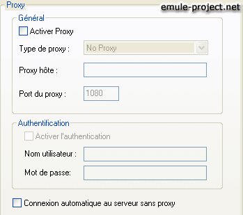

Si eMule est utilisé sur un ordinateur protégé par un proxy, il est nécessaire d'entrer les paramètres corrects de ce serveur. De mauvais paramètres empêchent toute connexion.
Important :
Activez ces réglages uniquement si vous êtes certains d'utiliser un proxy et si vous connaissez les paramètres à entrer. Les proxies sont rarement utilisés par des particuliers car ils ne leur offrent aucun avantage en dehors de l'utilisation d'un réseau. Les routeurs matériels ou les modems ne sont pas des proxies !
o Activer Proxy
Active la prise en charge du proxy.
o Type de proxy
Il y a différents types de serveurs proxies. Pour qu'eMule parvienne à se connecter à travers le serveur, le type doit être indiqué.
SOCKS v4 / v4a
Les proxy SOCKS offrent une application protocole indépendante pour connecter deux hôtes qui ne peuvent être atteints directement par leurs IP. Les serveurs v4 and v4a sont capables de relayer seulement le protocole TCP. Lorsque l'on utilise ce type de serveur, il convient de cocher l'option de désactivation dans les Préférences -> Connexion -> Port UDP.
> SOCKS v5
Les mêmes limitations que pour les proxies SOCKS v4 / v4a s'appliquent.
> HTTP 1.1
Utilise l'Hypertext Transfer Protocol v1.1 pour la connexion. Tout comme SOCKS v4, ce type ne supporte pas le protocole UDP, aussi il faut appliquer la même procédure que pour le SOCKS v4.
Les Proxy HTTP ne peuvent ouvrir des ports en écoute. Il est donc impossible d'obtenir une ID forte (High ID) lorsqu'on les utilise.
o Proxy hôte
Entrez l'adresse hôte du serveur proxy.
o Port du proxy
Le port utilisé pour se connecter au proxy doit être indiqué. En général c'est le port 1080.
Authentification
Certains serveurs proxies nécessitent un nom d'utilisateur et un mot de passe pour accorder la connexion. Si c'est le cas, il convient d'activer l'authentification et d'entrer les références appropriées
Connexion automatique au serveur sans Proxy
Lorsque l'on active cette option, les paramètres du Proxy sont court-circuités lors d'une connexion automatique aux serveurs eMule / eDonkey.
