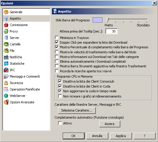

La barra di scorrimento influisce sull'ombreggiatura 3D delle barre-progresso nei trasferimenti.
o Attesa prima del Tooltip [sec.]:
Compare un riquadro con delle informazioni se il puntatore del mouse si ferma sopra un file in download. Con questa opzione indichi dopo quanti secondi deve apparire.
o Minimizza in trayicon
eMule può essere minimizzato in due modi. Uno è sulla system tray (accanto all'orologio), l'altro è sulla barra delle applicazioni (task bar). Con questa opzione attiva minimizzi emule sempre alla system tray. Se invece è disattiva, appare un pulsante in più sulla barra del titolo, consentendoti di minimizzare sia alla system tray sia alla barra delle applicazioni.
o Doppio click per espandere la lista dei Download
Se attiva, un doppio clic su un download ne provoca l'espansione e ne mostra le fonti.
Se disattiva, appare la finestra dei dettagli del file.
o Mostra Percentuale di completamento nella Barra del Progresso
Se attiva, aggiunge una percentuale di completamento sulle barre progresso dei download.
o Mostra le velocità di trasferimento nella barra del titolo
Mostra le attuali velocità di up e download nel titolo della finestra di eMule.
o Mostra informazioni sui Download nei Tab delle categorie
Mostra due valori (x/y) a destra del nome di ogni categoria. Il primo valore indica quanti file sono attualmente in trasferimento, mentre il secondo indica il totale dei file presenti in questa categoria.
o Elimina automaticamente i Download completati
Se attiva, i file completi sono nascosti automaticamente invece di rimanere visibili con la barra verde nei trasferimenti.
o Mostra Barra Strumenti aggiuntiva nella finestra Trasferimenti
Se attiva, mostra sei pulsanti nella schermata Trasferimenti. Consentono rapidi passaggi fra varie modalità di visualizzazione.
Visualizza due finestre divise. Puoi decidere cosa visualizzare in ognuna delle due finestre. (Visualizzazione classica)
Visualizza solo i file in download
Visualizza i client in upload (client cui stiamo facendo scaricare)
Visualizza le fonti in stato di trasferimento (client che ci fanno scaricare)
Visualizza i client che hai in coda (client che tentano di scaricare i tuoi file)
Visualizza la lista dei client conosciuti
o Ricorda le ricerche aperte tra i riavvii
Se attiva, emule ricorda le ricerche attive prima di chiuderlo.
Quando lo riapri, ritrovi le ricerche che stavi facendo.
Viene creato il file StoredSearches.met nella cartella di configurazione.
Vedi anche File usati.
Risparmio CPU e Memoria
Le seguenti opzioni sono disponibili per ridurre le risorse che eMule richiede al tuo PC.
o Disattiva la lista dei Client Conosciuti
Se l'attivi, viene disattivata la lista che tiene traccia di tutti i client cui emule è connesso, risparmiando così memoria. Usala se il tuo sistema ha poca memoria.
o Disattiva la lista dei Client in Coda
Esattamente come per la lista dei client conosciuti.
o Non aggiornare la coda in tempo reale
La lista dei client in coda sarà aggiornata meno di frequente, alleggerendo il carico alla CPU.
o Non ricreare i grafici al ridimensionamento
eMule potrebbe bloccarsi per qualche istante quando si ridimensiona la finestra. Questo è causato dalla ridefinizione dei grafici (che vengono ridisegnati). Se attivi questa opzione, i grafici ripartiranno da zero.
Seleziona carattere
Questo pulsante apre una finestra che permette di scegliere il font, lo stile ed il colore del testo visualizzato nelle finestre server, messaggi e IRC.
Completamento automatico (funzione cronologia)
Se la attivi, la cronologia salva tutte le stringhe immesse nelle caselle di testo di ricerche, bootstrap Kad, aggiornamento server e aggiornamento Filtri Ip, così offre il completamento del testo immesso se viene trovata una qualche corrispondenza con qualcuna delle stringhe salvate.
Il pulsante Azzera svuota la cronologia; non vedrai più il completamento automatico se disattivi questa opzione.
