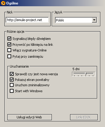

	Nick
	Wpisz swoj± nazwê, któr± bêd± widzieli inni u¿ytkownicy.
	Jêzyk
	Wybierz swój ulubiony jêzyk z rozwijanej listy.
	Ró¿ne opcje
	o Sygnalizuj b³êdy d¼wiêkiem
	Je¶li wykryto b³±d lub uszkodzenie pliku, g³o¶nik systemowy wyda d¼wiêk
	o Przywróæ po klikniêciu na link
	Serwery i pliki do pobrania mog± byæ dodane przez specjalne linki z poziomu przegl±darki.
 Ustaw zachowanie eMule po klikniêciu na link. Wybierz, czy ma siê pod¶wietliæ belka eMule na pasku zadañ,
	czy ma siê pojawiæ jego okno.
	o W³±cz sygnaturê online
	Ma³y plik onelinesig.dat bêdzie zapisany w katalogu eMule. Plik ma nastêpuj±cy format:
	[Status po³±czenia] | [Nazwa serwera] | [IP:port]
	[Prêdko¶æ pobierania] | [Prêdko¶æ wysy³ania] | [Liczba u¿ytkowników w kolejce]
	Te informacje mog± zostaæ wys³ane na stronê internetow± przez
	Dra.:.god's Online Signature
	lub byæ przetwarzane w inny sposób.
	W przysz³o¶ci inne funkcje mog± zostaæ dodane
	o Pytaj przy zamkniêciu
	Okienko z pro¶b± o potwierdzenie pojawi siê przy zamykaniu eMule.
	Uruchamianie
	o Sprawd¼ czy jest nowa wersja
	Je¶li zaznaczona jest ta opcja, eMule sprawdzi, czy dostêpna jest nowa wersja zaraz po starcie.
	Suwak ustawia interwa³ sprawdzania.
 Je¿eli znaleziono now± wersjê, mo¿esz j± pobraæ z www.emule-project.net.
	By uaktualniæ eMule po prostu zainstaluj / wypakuj now± wersjê do folderu instalacji eMule.
	Wszystkie dotychczasowe ustawienia zostan± zachowane.
	o Pokazuj ekran powitalny
	Przy uruchamianiu bêdzie widoczny ³adny obrazek powitalny
	o Uruchom zminimalizowany
	eMule uruchomi siê jako ikona w tray'u.
	Us³ugi edycji Web
	Internet oferuje kilka opartych na www serwisach jak wyszukiwarki dla sieci. Te serwisy mog± byæ u¿yte
	bezpo¶rednio z eMule. By je skonfigurowaæ musisz edytowaæ plik webserveces.dat w folderze instalacji eMule.
	Przycisk Us³ugi edycji Web daje szybki dostêp do tego pliku.
	| Przyk³ad pliku webservices.dat: |
	| ######################################### # Webservices Configuration File
 # input one service per line
 # Format: Name,URL
 # Placeholders:
 # #filename -> name
		of the file
 # #hashid -> hashid of the file
 # #filesize -> size of the file
 # Example:
 # Fake Check,http://www.some-well-known-search-engine-for-downloads.com/search?p=ed2k:#filesize:#hashid
		eMule Homepage,http://www.emule-project.net
 # eMule
		FAQ,http://www.emule-project.net/faq/
 # Comment lines begin with #
		or /
			eMule
	Ten przyk³ad doda stronê domow± eMule i FAQ do tych us³ug. S± one dostêpne przez
	menu kontekstowe w oknie Transfer.
	Linki ed2k
	Je¶li wci¶niesz ten przycisk eMule zostanie powi±zany z linkami eDonkey2000 dla serwerów i plików
	Uwaga:
	Inne aplikacje p2p mog± zmieniæ te ustawienia. W³a¶ciwe ustawienia mog± byæ sprawdzone w rejestrze przy pomocy
	programu regedit (Start -> Uruchom -> regedit):
	Nazwa: (Domy¶lna)
 Typ: REG_SZ
 Dane: "¶cie¿ka do emule.exe(w cudzys³owie!)" %1
	oraz
	tak samo jak powy¿ej
	Je¶li masz problemy z przypisaniem linków, usuñ wszystkie wpisy za
	HKEY_CLASSES_ROOT\ed2k\... i HKEY_LOCAL_MACHINE\SOFTWARE\Classes\ed2k\...
	a potem wci¶nij przycisk Linki eD2k w eMule jeszcze raz.
	Zrób kopiê rejestru i uruchom ponownie komputer po wprowadzeniu zmian do rejestru!
