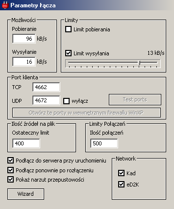

	Najpierw znajd¼ prêdko¶æ swojego ³±cza na umowie lub stronie internetowej dostawcy Twojego Internetu.
	Prêdko¶æ jest zwykle podawana w kilobitach na sekunde [kb/s] lecz to co musisz wpisaæ w eMule to warto¶ci
	wyra¿one w kilobajtach [kB/s].
	By zamieniæ kilobity na kilobajty po prostu podziel je przez 8
	Przyk³ad:
	Maksymalna prêdko¶æ pobierania: 768kb/s ÷ 8 = 96 kB/s
 Maksymalna prêdko¶æ wysy³ania: 128kb/s ÷ 8 = 16 kB/s
 Wizard zawiera wiêkszo¶æ ustawieñ dla powszechnie u¿ywanych typów ³±cz. U¿yj go by znale¼æ w³a¶ciwe
	ustawienia dla Twojego ³±cza.
	o Pobieranie
 Ta warto¶æ powinna byæ równa najwiêkszej osi±ganej prêdko¶ci pobierania. W przyk³adzie powy¿ej powinna wynosiæ 96.
	o Wysy³anie
	Maksymalna prêdko¶æ wysy³ania. W tym przyk³adzie 16.
	Uwaga:
	Mo¿liwo¶ci s± bardzo wa¿ne dla zarz±dzania po³±czeniem w eMule. Upewnij siê, ¿e wprowadzi³e¶ poprawne dane.
	Limity
	o Pobieranie
 To jest maksymalna prêdko¶æ pobierania w kB/s na jak± pozwolisz eMule. Zalecane jest ustawienie jej jako
	nieograniczon± pozostawiaj±c j± niezaznaczon±.
	o Wysy³anie
	Jest to bardzo wa¿ne ustawienie. Wyznacza maksymaln± prêdko¶æ wysy³ania danych do sieci.
	Zalecanym ustawieniem jest nie wiêcej ni¿ ~75% mo¿liwo¶ci wysy³ania. Mo¿esz wypróbowaæ
	Upload Speed Sense - zobacz ni¿ej.
	Do rozwa¿enia:
	Ustawienie nieograniczonych limitów u¿ywaj±c Upload Speed Sense
 Gdy uaktywnisz opcjê Znajd¼ najlepsz± prêdko¶æ wysy³ania automatycznie w
	Ustawienia -> Rozszerzone ustawienia
	i usuniesz limit wysy³ania, eMule u¿yje ca³ej dostêpnej przepustowo¶ci ³±cza dla osi±gniêcia najlepszych wyników.
	Automatyczne monitorowanie czasu ping (odpowiedzi) i dopasowanie transferu gwarantuje g³adkie
	serfowanie w sieci i granie online maksymalizuj±c pobieranie przez dostarczanie kredytów za wysy³anie.
 Ustawienie wysokiego limitu wysy³ania
 Na ka¿dy pobierany plik potrzeba dodatkowego transferu by móc wykonywaæ zapytania, potwierdzaæ odbiór
	pakietów danych, itp. Je¶li ustawisz ten limit za wysoki, prêdko¶æ pobierania zmniejszy siê, gdy¿ nie bêdzie
	dostêpna wystarczaj±ca przepustowo¶æ ³±cza do wykonywania tych czynno¶ci.
	Ustawienie zbyt niskiego limitu wysy³ania
	eMule jest wyposa¿ony w system kredytów bazuj±cy na tym ile danych wysy³asz do sieci. Mniejsza prêdko¶æ wysy³ania
	oznacza mniej kredytów i d³u¿sze oczekiwanie w kolejkach.
	Port klienta
		o TCP
 eMule domy¶lnie u¿ywa portu 4662 do pobierania danych od innych klientów. Wa¿ne jest, ¿eby ten port by³
	otwarty na po³±czenia z zewn±trz, czyli by nie by³ blokowany przez firewall, a tak¿e by³ forwardowany w
	ustawieniach routera. W przeciwnym razie otrzymasz
	low ID.
	Zmiana numeru tego portu mo¿e byæ konieczna gdy¿ niektórzy dostawcy Internetu blokuj± ruch na domy¶lnych portach eMule.
	Je¶li port zostanie zmieniony, musi byæ to uwzglêdnione tak¿e w ustawieniach firewalla / routera.
	o UDP
	Port UDP jest u¿ywany jest do po³±czenia z sieci± Kademila, a tak¿e odpowiada za wiele innych
	funkcji jak rozszerzony protokó³ eMule. U¿ywaj±c komunikacji klient-klient przez port UDP zmniejsza siê
	zapotrzebowanie na przepustowo¶æ ³±cza do wykonywania zapytañ a tak¿e obci±¿enie serwerów.
 Konieczne jest by ten port by³ otwarty i forwardowany tak samo jak port TCP, w przeciwnym razie Kademila otrzyma status firewalled, który oznacza to samo co low ID na serwerze. Je¶li nie jest mo¿liwe otwarcie tego portu, powinien byæ on wy³±czony.
 o Otwórz te porty w wewnêtrznym firewallu WinXP
 Je¶li systemowy firewall Windows XP jest w³±czony, ten przycisk automatycznie otworzy w nim wprowadzone porty
	umo¿liwiaj±c swobodn± komunikacjê eMule. Jedynie porty UDP i TCP s± otwierane i jest zalecane by u¿ywaæ tej
	funkcji razem z Ustawienia ->
	Rozszerzone ustawienia -> Otwieraj i zamykaj porty w wewnêtrznym firewallu WinXP podczas uruchamiania/zamykania eMule'a.
	To oferuje najlepsze zabezpieczenie.
	o Test Ports
	Ten przycisk otworzy stronê internetow± w wyszukiwarce uruchamiaj±c skrypt, który sprawdzi czy wprowadzone porty
	s± otwarte i dadz± high ID. Je¶li strona pokazuje b³±d, musisz poprawiæ ustawienia swojego firewalla / routera.
	Limity po³±czeñ
		o Ilo¶æ
 To jest maksimum po³±czeñ TCP/IP i UDP.
 Po³±czenia s± nawi±zywane tylko kiedy przekazywane s± pliki, s± aktywne wyszukiwania i zapytania o kolejkê
	lub wymiana informacji o znanych ¼ród³ach miêdzy klientami.
 Zmiana tej warto¶ci zwykle nie jest konieczna z wyj±tkiem Windows 98/ME. Dla tych systemów nie ustawiaj warto¶ci
	wy¿szej ni¿ 100.
	Uwaga:
	Zbyt wiele po³±czeñ w rozwiniêtej li¶cie ¼róde³ dla pliku oznacza, ¿e limit nowych po³±czeñ zosta³
	osi±gniêty. ¬ród³a ustawiane s± "w kolejce" i zostan± zapytane tak szybko jak tylko nowe po³±czenia
	zostan± otwarte.
	Ilo¶æ ¼róde³ na plik
	o Ostateczny limit
 Ostateczny limit jest maksymaln± liczb± ¼róde³ dla jednego pliku. Gdy zostanie on osi±gniêty eMule przestanie przyjmowaæ kolejne ¼ród³a.
	Network
	eMule posiada mo¿liwo¶æ poruszania siê w dwóch sieciach. Jedna bazuje na serwerach (tradycyjny system eD2k),
	druga dzia³a niezale¿nie od serwerów i u¿ywa systemu zwanego Kademila. Zobacz
	w tej pomocy by dowiedzieæ siê wiêcej szczegó³ów.
 CheckBoxy pozwalaj± wybraæ do których sieci eMule bêdzie siê pod³±cza³ po klikniêciu ikonki Pod³±cz.
	Pod³±cz do serwera przy uruchomieniu
	Zaraz po uruchomieniu eMule pod³±czy siê do serwera i/lub do sieci Kademila.
	Pod³±cz ponownie po roz³±czeniu
	Je¶li po³±czenie zostanie utracone eMule automatycznie spróbuje utworzyæ nowe. Zalecane jest zaznaczenie tej opcji.
	Poka¿ narzut przepustowo¶ci
	Ta opcja wy¶wietli narzut przepustowo¶ci dla wysy³ania i pobierania w pasku statusu eMule. S± nim warto¶ci
	w nawiasach ( ) zaraz przy aktualnej prêdko¶ci wysy³ania i pobierania. Narzut wyliczany jest z ca³kowitej
	ilo¶ci danych potrzebnych na zapytania ¼róde³, by otworzyæ po³±czenia i kontrolowaæ jakiekolwiek inne
	formy komunikacji pomiêdzy klientami. Transfer jest tracony dla wysy³ania i pobierania.
	Wa¿ne:
	Je¶li suma prêdko¶ci wysy³ania i narzutu jest bliska limitu wysy³ania, eMule otwiera zbyt du¿o
	po³±czeñ lub musi radziæ sobie ze zbyt du¿± liczb± ¼róde³. W takim przypadku musisz obni¿yæ warto¶æ Limitu po³±czeñ
	i/lub Ilo¶ci ¼róde³ na plik albo ucierpi Twój transfer.
	Uwaga:
	Liczba klientów w Twojej kolejce nie powoduje ¿adnego dodatkowego ruchu i nie ma wp³ywu na narzut.
