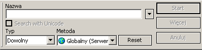

	Szukaj
	o Nazwa
 W tym polu podaje siê wyszukiwany zwrot. Mo¿na wprowadziæ wiêcej ni¿
	jedno s³owo i eMule wy¶wietli jedynie pliki których nazwy zawieraj± wszystkie z nich. Dla bardziej
	trafnych i elastycznych wyszukiwañ poczytaj o wyszukiwaniu boolean dalej w tym rozdziale.
 To okienko posiada funkcjê autouzupe³niania zachowuj±c± poprzednio wprowadzone zwroty. By je wyczy¶ciæ wci¶nij
	CTRL lub ALT i DEL lub u¿yj przycisku Reset w Ustawienia -> Wy¶wietl. Tam równie¿ ta
	funkcja mo¿e zostaæ wy³±czona.
	o Search with Unicode
	Ta funkcja zosta³a dodana w eMule v.44a i pozwala wyszukiwaæ pliki z nazwami w formacie innym ni¿ Latin,
	np. Japoñskim, Hebrajskim, Arabskim itp. Mimo ¿e klienci obs³uguj±cy Unicode nie s± rozpowszechnieni w sieci
	i takie wyszukiwanie mo¿e zwróciæ mniej wyników ni¿ ANSI, ta funkcja mo¿e byæ u¿yta do wyszukiwania w tym formacie.
	Zostaje uaktywniona gdy zostanie wprowadzony taki w³a¶nie znak.
	o Typ

	o Metoda
	Metoda jest drog± któr± dokonuje siê wyszukiwania. Techniki wyszukiwania za po¶rednictwem witryn internetowych s±
	równie¿ dostêpne. Wyniki wyszukiwania przez strony www bêd± otwarte w przegl±darce.
				O wyniki zostanie zapytany jedynie serwer do którego eMule jest aktualnie pod³±czony.
		| > | Globalny (Serwer) Zostan± zapytane wszystkie serwery z listy. Ka¿dy serwer jest pytany osobno. Postêp wyszukiwania bêdzie widoczny na dole okna.
