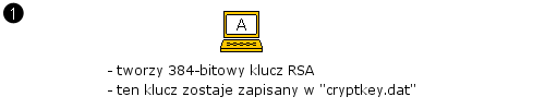

	Klient A chce siê upewniæ, ¿e jego kredyty s± bezpieczne i u¿ywane wy³±cznie przez niego. Tworzy on prywatny
	384-bitowy klucz RSA i zapisuje go w pliku cryptkey.dat.
	Ten prywatny klucz jest tworzony tylko jeden raz, przy pierwszym u¿yciu. Utrata tego klucza oznacza utratê
	kredytów dla Klienta A, poniewa¿ nie jest on wiêcej w stanie dowie¶æ, ¿e jest w³a¶cicielem kredytów.

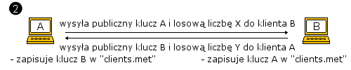

	Gdy dwaj klienci wymieniaj± miêdzy sob± dane po raz pierwszy, przesy³aj± partnerowi swój publiczny klucz i losow±
	warto¶æ. Ka¿dy z nich zapisuje klucz partnera w swoim pliku clients.met. Zachowywany jest jedynie klucz,
	przy nastêpnym po³±czeniu generowana jest nowa losowa warto¶æ.

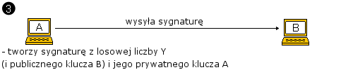

	Je¶li klient A chce siê zidentyfikowaæ u klienta B w pó¼niejszym czasie, tworzy on numeryczn± sygnaturê i
	wysy³a j± klientowi B. Ta sygnatura pochodzi z jego prywatnego klucza, publicznego klucza klienta B i losowej
	warto¶ci. Jest ona poprawna a¿ do czasu gdy klient A zmieni IP lub klient B zamknie eMule.

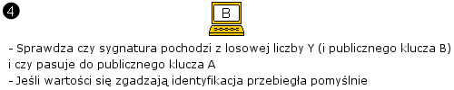

	Po otrzymaniu sygnatury klienta A, klient B sprawdza czy zosta³a ona utworzona z jego publicznego klucza i
	poprawnej losowej warto¶ci. Je¶li zosta³a ona równie¿ utworzona z publicznego klucza klienta A jest on uznawany
	za zidentyfikowanego.
