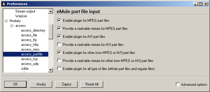

	o Konfiguracja modu³u
   Po uruchomieniu VLC dialog do konfiguracji modu³u znajduje siê w Settings ->
	Preferences -> Modu³y -> access -> access_partfile
	Enable plugin for MPEG/AVI/non MPEG or AVI part
	files
	Te trzy opcje decyduj± o tym które pliki powinny byæ przetwarzane przez modu³.
	"non MPEG or AVI part files" to pliki takie jak .ogg, .ogm, .mp3, .mkv itp.
 Je¶li to mo¿liwe, VLC spróbuje u¿yæ którego¶ ze swych domy¶lnych modu³ów gdy która¶ z tych opcji zostanie wy³±czona.
	Provide a seekable stream for MPEG/AVI/non MPEG
	or AVI part files
	Zwykle nie da siê przemieszczaæ w czasie po uszkodzonym pliku. W³±czaj±c tê opcjê stanie siê to mo¿liwe.
 Te opcje dzia³aj± je¶li modu³ jest w³±czony dla poszczególnych typów plików. W niektórych przypadkach,
	zw³aszcza dla plików spoza formatu MPEG jak np. AVI, przeszukiwanie mo¿e nie dzia³aæ poprawnie.
	Enable plugin for all type of files (eMule part files and regular
	files)
	Ten modu³ zosta³ zaprojektowany do odtwarzania plików .part tworzonych przez eMule. W domy¶lnym module VLC jest b³±d,
	który mo¿e zawiesiæ system przy próbie otwarcia takiego pliku. Ten modu³ to obej¶cie dla tego b³êdu i daje mo¿liwo¶æ
	otwarcia przez niego wszystkich innych typów plików. Aktywacja tej opcji spowoduje, ¿e ka¿dy
	obs³ugiwany format bêdzie przetwarzany przez modu³ niezale¿nie od tego, czy zostanie on otwarty z eMule, przez
	explorera, czy z linii poleceñ.
 Modu³ dostêpu do niekompletnego pliku eMule jest w stanie w pe³ni zast±piæ domy¶lny modu³ VLC.
