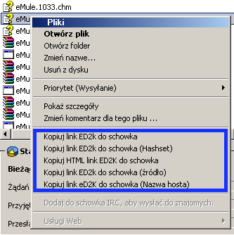

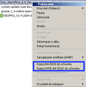

	Tworzenie linków w eMule
	Bardzo ³atwo mo¿na wygenerowaæ linki w eMule, poza tymi ze ¼ród³ami HTTP.
 Kliknij dowolny pobierany plik prawym przyciskiem myszy:
	Zak³adka Pliki oferuje wiêcej mo¿liwo¶ci utworzenia linków do zakoñczonych plików:

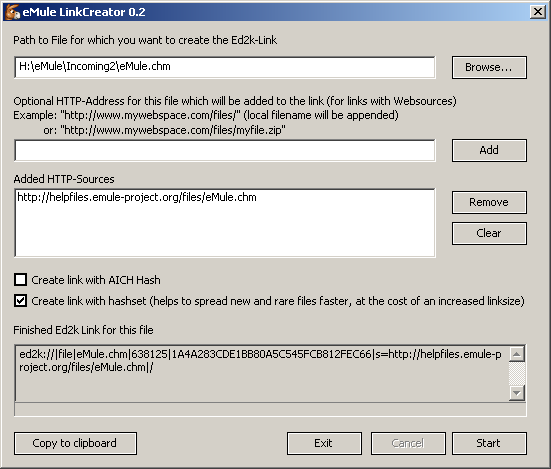

	Link Creator
	Webmasterzy oferuj±cy popularne oprogramowanie czêsto spotykaj± siê z problemem zapchanych mirrorów i
	ogromnym ruchem tu¿ po wypuszczeniu nowej wersji. Oferta pobrania pliku z WWW i eD2k w tym samym linku
	mo¿e bardzo pomóc w tej sytuacji. Jest wygodn± drog± dla u¿ytkowników by dodaæ plik do eMule jak do download managera
	rozpowszechniaj±c go w sieci i zapewniaj±c wspania³e prêdko¶ci pobierania dziêki serwerom HTTP.
 Link Creator
	jest prostym w u¿yciu narzêdziem do szybkiego generowania takich linków.
	Po prostu wprowad¼ ¶cie¿kê do pliku by wyliczyæ warto¶æ hash i wygenerowaæ link. Opcjonalnie mog± byæ dodane
	¼ród³a HTTP. U¿yj przycisku Remove by usun±æ zaznaczone ¼ród³a HTTP lub przycisk Clear by usun±æ
	je wszystkie.
	Zalecane jest dodanie tak¿e hash set, poniewa¿ uwiarygodnia to pobierany plik. Klikniêcie Start
	wygeneruje link.
