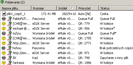

	| • | Znajdywanie ¼róde³ do pobieranego pliku |
	|  | eMule u¿ywa ró¿nych ¶rodków do pozyskiwania ¼róde³. Rozwijaj±c listê ¼róde³ przez podwójne
	klikniêcie na plik mo¿na zobaczyæ w kolumnie Rozmiar w jaki sposób zosta³y one znalezione. |
			eD2k Server
			¬ród³o zosta³o odnalezione przez zapytanie serwera do którego eMule jest pod³±czony zaraz po
			dodaniu pliku lub przez zapytanie innego serwera z listy w regularnych odstêpach czasu.
	|  | - | Kademlia Kademila oferuje szybki sposób wyszukiwania ¼róde³ w¶ród du¿ej liczby rozproszonych u¿ytkowników bez
		potrzeby u¿ycia centralnych serwerów. By zdobyæ wiêcej informacji sprawd¼
		Przewodnik po sieci.
	|  | - | Wymiana ¼róde³ Po tym jak ¼ród³o zostanie przydzielone do pliku, eMule zapytuje je czy nie s± znane inne
		¼ród³a dla czê¶ci pliku które jeszcze nie zosta³y pobrane. Je¶li tak jest, pod³±czony klient przesy³a
		listê zawieraj±c± adresy ¼róde³.
	|  | - | Pasywna Pasywne ¼ród³a to klienci którzy pod³±czyli siê do nas pierwsi. eMule pyta ich czy mogliby staæ siê
		¼ród³em dla jego w³asnych plików i je¶li nie byli wcze¶niej znani, dodawani s± do listy ¼róde³
		odpowiedniego pliku.
	| • | Liczba wszystkich ¼róde³ W zasadzie im wiêcej ¼róde³ dla pliku tym prêdzej bêdzie pobrany lecz istnieje limit. Zbyt wiele ¼róde³
		w sumie spowolni eMule gdy¿ ³±cze zostanie zapchane przez zarz±dzanie nimi i obni¿y prêdko¶æ pobierania.
		Suma ¼róde³ dla wszystkich plików znajduje siê w Statystyka -> Transfer -> Pobieranie ->
		Sesja -> Znaleziono ¼róde³ i nie powinna przekroczyæ 3000 dla wiêkszo¶ci ³±czy.
	| • | Kolejka i status ¼ród³a Jak tylko klient zostanie dodany jako ¼ród³o, zapytywany jest o swój aktualny status.
		Mo¿liwymi odpowiedziami s±:
	|  | - | W kolejce i QR: xx To jest wspó³czynnik kolejki (Queue Rating). Oznacza Twoje miejsce w kolejce tego klienta. Gdy zostanie
		osi±gniêty pocz±tek kolejki (QR: 1) wkrótce mo¿na siê spodziewaæ pobierania.
		Kredyty
		modyfikuj± prêdko¶æ poruszania siê w kolejce.
	|  | - | Queue Full Ten klient przekroczy³ swój ustalony limit kolejki i nie mo¿e przyj±æ do niej kolejnych klientów.
	|  | - | Zbyt wiele po³±czeñ W tym momencie eMule jest zbyt zajêty zapytywaniem innych ¼róde³ wiêc obs³u¿enie tego zosta³o od³o¿one do
		czasu a¿ zwolni siê ³±cze. Zwykle ten status znika bardzo szybko. Je¶li nie, eMule musi radziæ sobie ze zbyt
		du¿± liczb± ¼róde³. Sprawd¼ punkt Liczba wszystkich ¼róde³ powy¿ej.
	|  | - | Brak potrzebnych czê¶ci (NNP - No Needed Part) ¬ród³o nie posiada ¿adnej czê¶ci pliku której brakuje Tobie. Dostêpne czê¶ci s± pokazane na
		kolorowym pasku postêpu.
	|  | - | Zapytanie o inny plik (A4AF - Asked For Another File) Ka¿de ¼ród³o mo¿e byæ u¿yte do pobierania tylko jednego pliku. Je¶li posiada tak¿e czê¶ci do innych plików,
		eMule decyduje do którego pliku zostanie przypisane. Inny plik otrzyma status Zapytanie o inny plik.
		Nastêpny paragraf opisuje zarz±dzanie takimi ¼ród³ami.

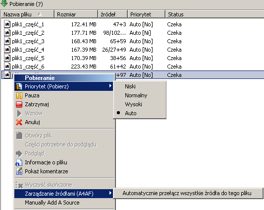

	Powy¿szy rysunek przedstawia pliki ze znalezionymi ¼ród³ami (Tryb zaawansowany jest w³±czony). Czwarty plik
	posiada w sumie 27 ¼róde³ z których u¿ytecznych jest 26 a 49 to Zapytanie o inny plik (A4AF).
	Je¶li plik jest podzielony na mniejsze czê¶ci, eMule poka¿e roz³o¿enie ¼róde³ jak na rysunku powy¿ej dla
	plik1_czê¶æ_X. Jest bardzo prawdopodobne, ¿e ¼ród³a znalezione dla jednego pliku maj± równie¿ brakuj±ce czê¶ci
	do innych plików z tej samej grupy. eMule zajmuje tylko jedno miejsce w kolejce klienta st±d du¿a liczba ¼róde³ z
	Zapytaniem o inny plik.
	S± dwie opcje w menu kontekstowym by kontrolowaæ ¼ród³a A4AF - Priorytet i
	Automatycznie prze³±cz wszystkie ¼ród³a do tego pliku.
	| Zaawansowane zarz±dzanie ¼ród³ami A4AF w eMule decyduje o tym które pliki najpierw dostan±
	¼ród³a w nastêpuj±cym porz±dku: |
	| • | Automatycznie prze³±cz wszystkie ¼ród³a do tego pliku (najwy¿szy priorytet) Tylko jeden plik mo¿e mieæ aktywn± t± opcjê i zawsze on dostanie ¼ród³a A4AF.
	| • | Priorytet kategorii Pliki w kategorii z wy¿szym priorytetem maj± pierwszeñstwo przed tymi nieprzydzielonymi lub w kategorii z ni¿szym priorytetem.
	| • | Priorytet pliku W danej kategorii o tym na który plik zostan± przydzielone ¼ród³a decyduje jego priorytet.
	| • | Pobieraj w porz±dku alfabetycznym (najni¿szy priorytet) Przydziela ¼ród³a w zale¿no¶ci od nazwy pliku. W powy¿szym przyk³adzie z plik1_czê¶æ_X oznacza to,
		¿e plik1_czê¶æ_1 dostanie wszystkie ¼ród³a A4AF a po jego zakoñczeniu przejd± one na czê¶æ_2 itd.

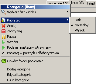

 Dla plików pasuj±cych do tego opisu najlepiej utworzyæ oddzieln± kategoriê. Upewnij siê, ¿e nazwy s± w
		porz±dku alfabetycznym i zaznacz tê opcjê. By zmieniæ nazwê pliku zaznacz go i wci¶nij klawisz F2 lub
		kliknij go ¶rodkowym przyciskiem myszy albo te¿ wybierz Poka¿ szczegó³y z jego menu kontekstowego.

	| • | Ustawienie kategorii na Pobieraj w porz±dku alfabetycznym spowoduje zmianê priorytetu wszystkich plików
		na Normalny. Pliki dodane do niej pó¼niej zachowaj± swój priorytet. By na prawdê pobieraæ je w
		porz±dku alfabetycznym ustaw im wszystkim taki sam priorytet (nie Auto). |
	| • | Zarz±dzanie A4AF sprawdza czy ¼ród³o mo¿e zostaæ przekierowane na plik z mniejszym priorytetem w celu wymiany
		informacji o znanych ¼ród³ach pomiêdzy klientami. To zapewnia, ¿e wszystkie ¼ród³a dla plików
		z ni¿szym priorytetem bêd± odnalezione mo¿liwe jak najszybciej. |
	| • | Zamiana ¼róde³ musi braæ pod uwagê minimalny odstêp pomiêdzy zapytaniami w sieci. Mo¿e zaj±æ do 30 minut
	zanim to nast±pi. |
	| • | ¬ród³o dla pliku z wy¿szym priorytetem i QR poni¿ej 50 nie zostanie przekierowane gdy¿ mo¿na siê
	spodziewaæ pobierania z niego w krótkim czasie. |
