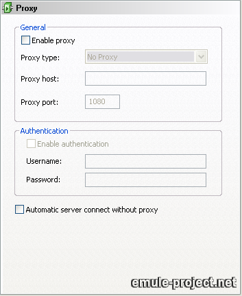

Obecné
o Zapnout
Zapne podporu proxy serveru.
o Typ Proxy
Existuje víc typů proxy serverů. Aby se eMule mohla
připojit přes proxy, musí mít informaci o jeho
typu.
SOCKS v4 / v4a
SOCKS proxy servery poskytují aplikačně
nezávislý protokol pro spojení dvou
počítačů bez možnosti
přímého spojení přes IP adresu.
Servery v4 a v4a jsou schopny spojovat pouze TCP protokol. Pokud
je použit tento typ, musí být zaškrtnuto
políčko Vypnout v Nastavení ->
Připojení -> UDP port.
SOCKS v5
Platí stejná omezení jako pro SOCKS v4 / v4a.
HTTP 1.1
Používá pro připojení Hypertext
Transfer Protocol v1.1. Podobně jako SOCKS v4 tento typ
nepodporuje UDP protokol, takže platí pokyny
výše.
HTTP proxy servery většinou neumějí
otevřít porty pro naslouchání. Při
použití tohoto typu nebude možné
získat vysoké ID.
o Proxy Host
Zadejte adresu proxy serveru.
o Proxy Port
Zadejte port pro připojení k proxy. Většina jich
používá port 1080.
Autentifikace
Některé proxy servery potřebují
uživatelské jméno a heslo pro povolení
připojení. V takovém případě
musí být povolena autentifikace a je potřeba zadat
platné údaje.
Automatické připojení k serveru bez
proxy.
Zaškrtnutí této volby obejde nastavení proxy
při automatickém připojování k
serverům.
